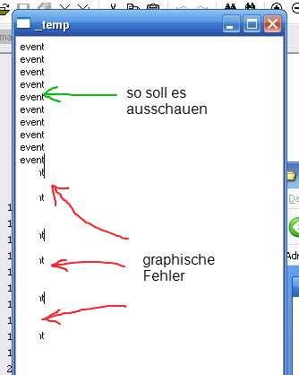

Das Problem ist nun, wenn ich sleep() bzw. msleep() Methode benutze um den Thread für eine kurze Zeit schlafen zu legen, dann wird die Ausgabe im Logger mit graphischen Bugs dargestellt, z.B. wird die Ausgabe erst gar nicht angezeigt, bis ich in die Textbox klicke, bzw. danach wird nicht der ganze String sondern nur ein Paar der letzten Buchstaben davon angezeigt. Wenn ich sleep() auslasse, funktioniert alles einwandfrei. Ich habe auch ein Bild angehängt, wo man die graphischen Bugs schön sehen kann.

graphic bugs
graphic bugs

Habe das Problem selbst gelöst :roll:
Wenn ich sleep() durch wait() ersetze, funktioniert alles wunderbar. Ich verstehe aber nicht, warum das so ist. sleep() tut doch letzendlich auch nichts anderes, als den Thread zu blocken, oder? Auf jeden Fall, das Problem ist gelöst :D

mit sleep blockst du das ganze, ich vermute mal das deshalb auch mit dem repaint etwas schief läuft..
